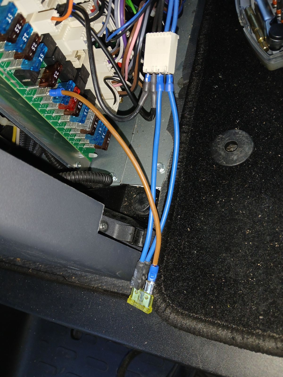

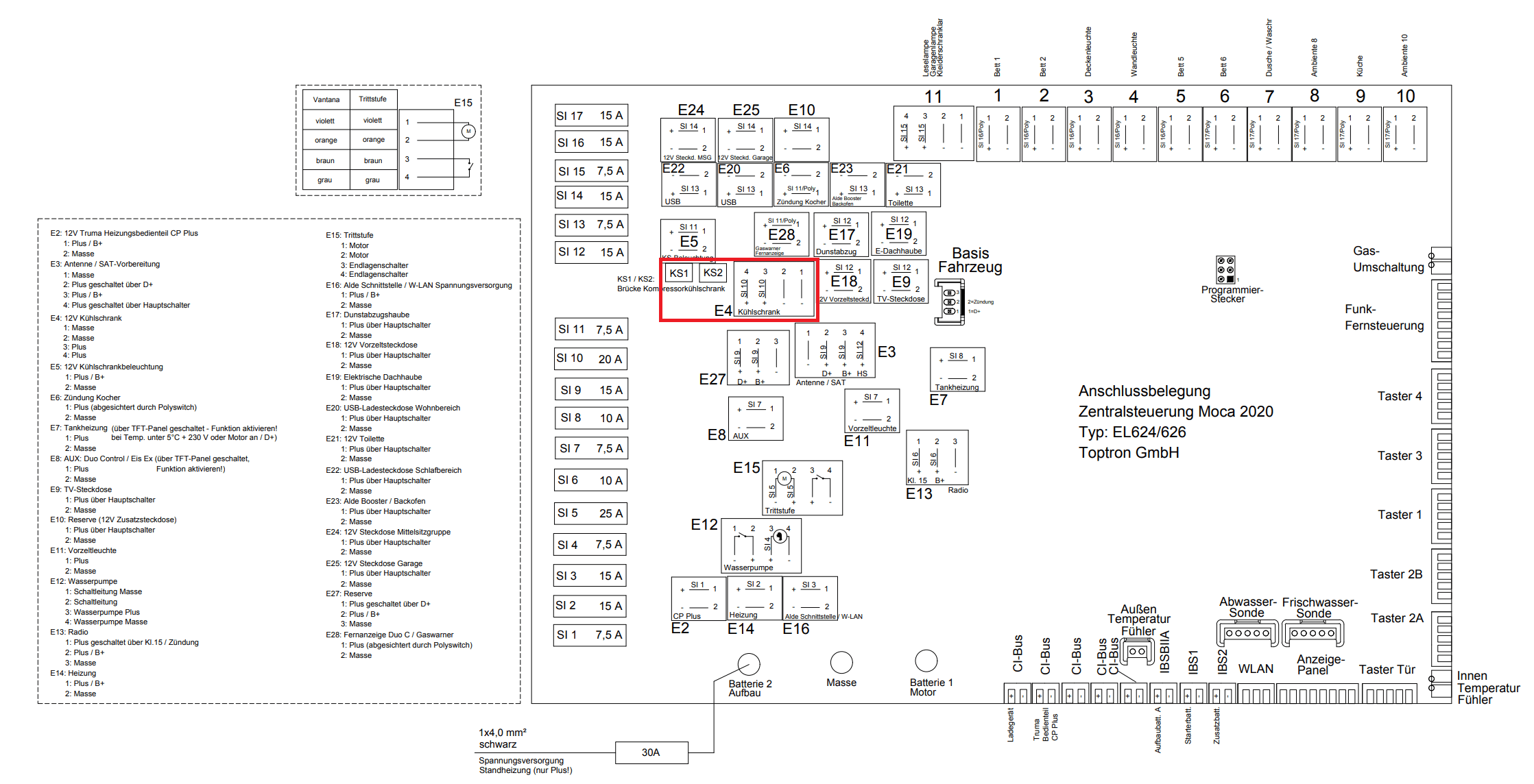

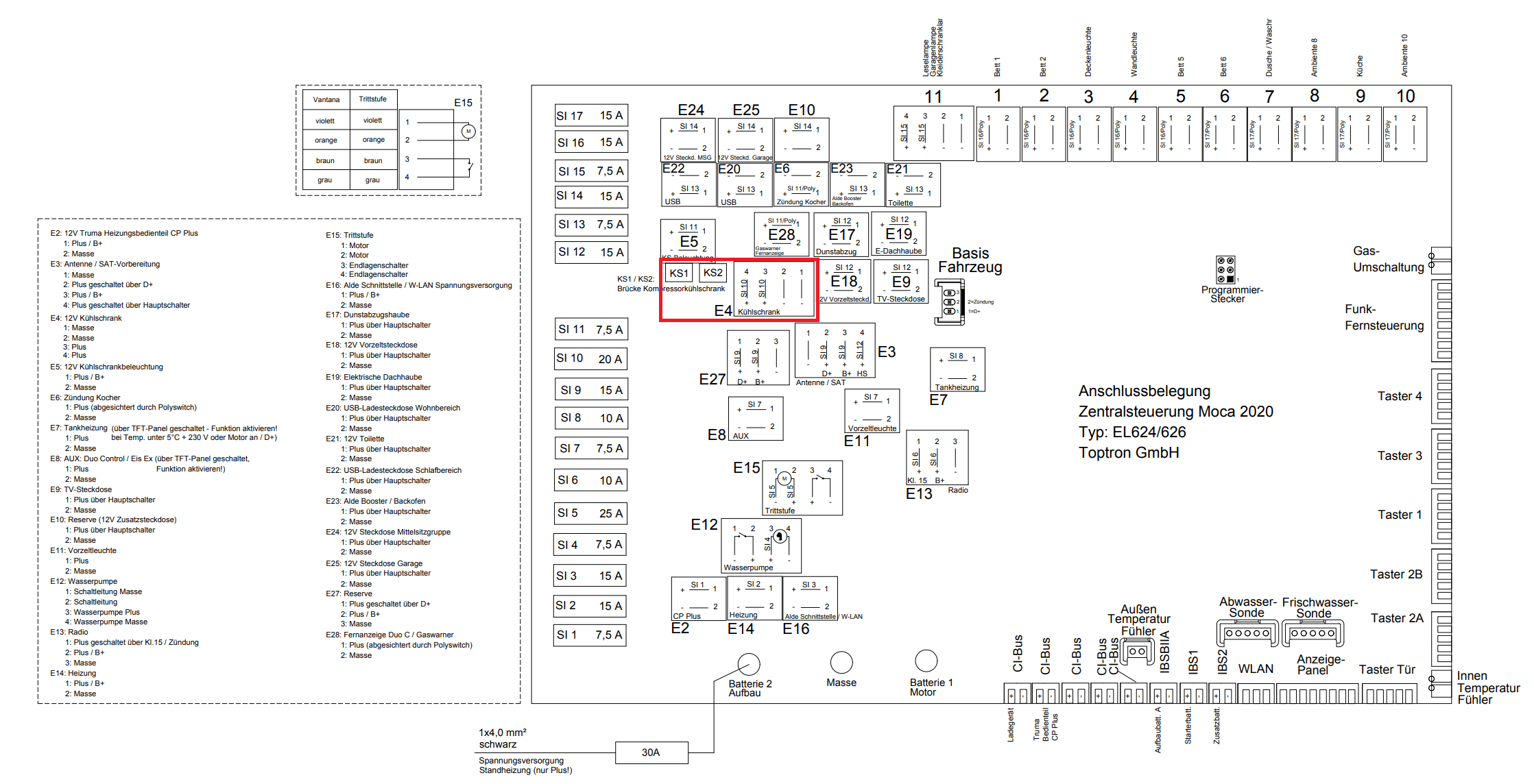

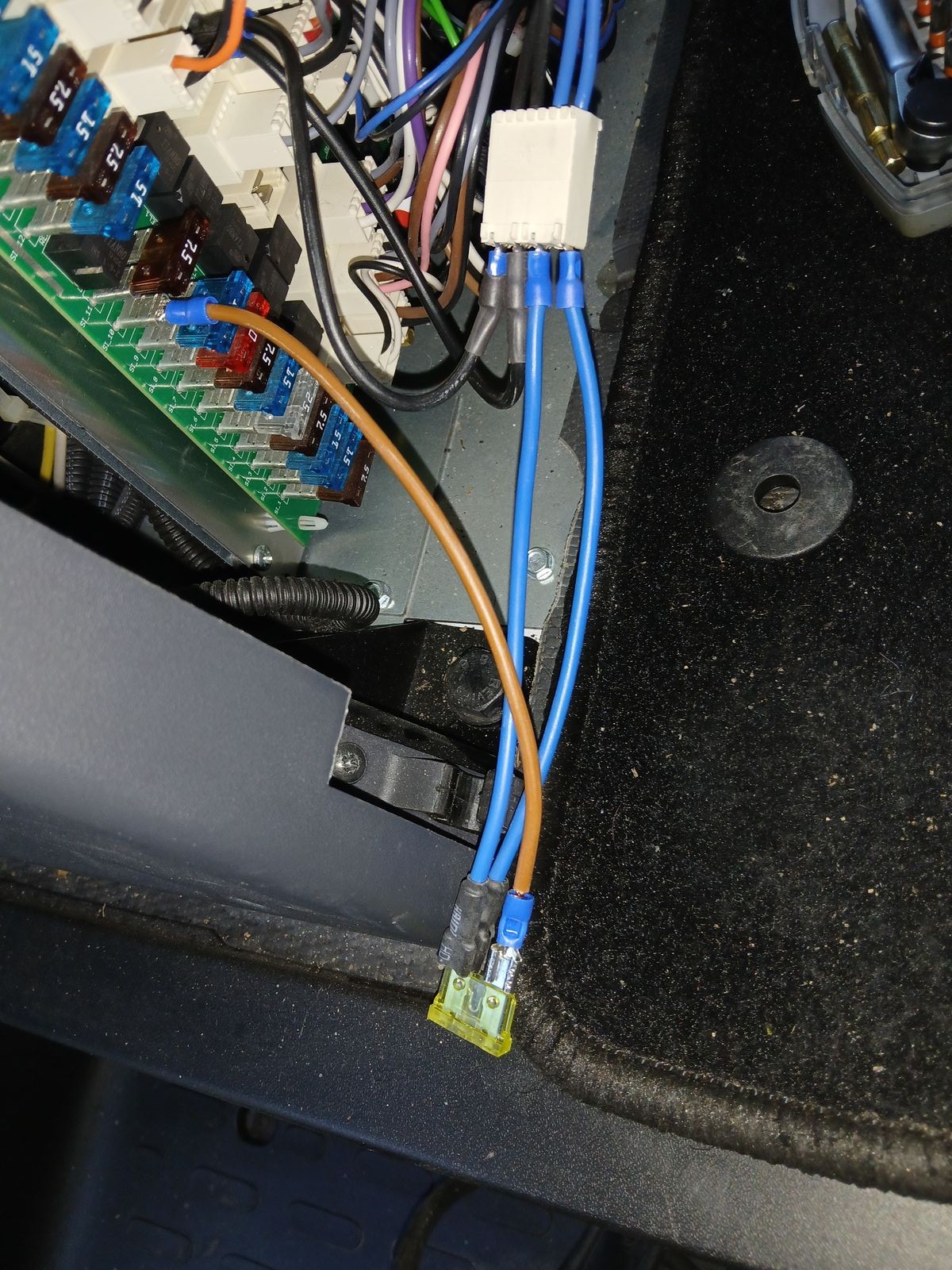

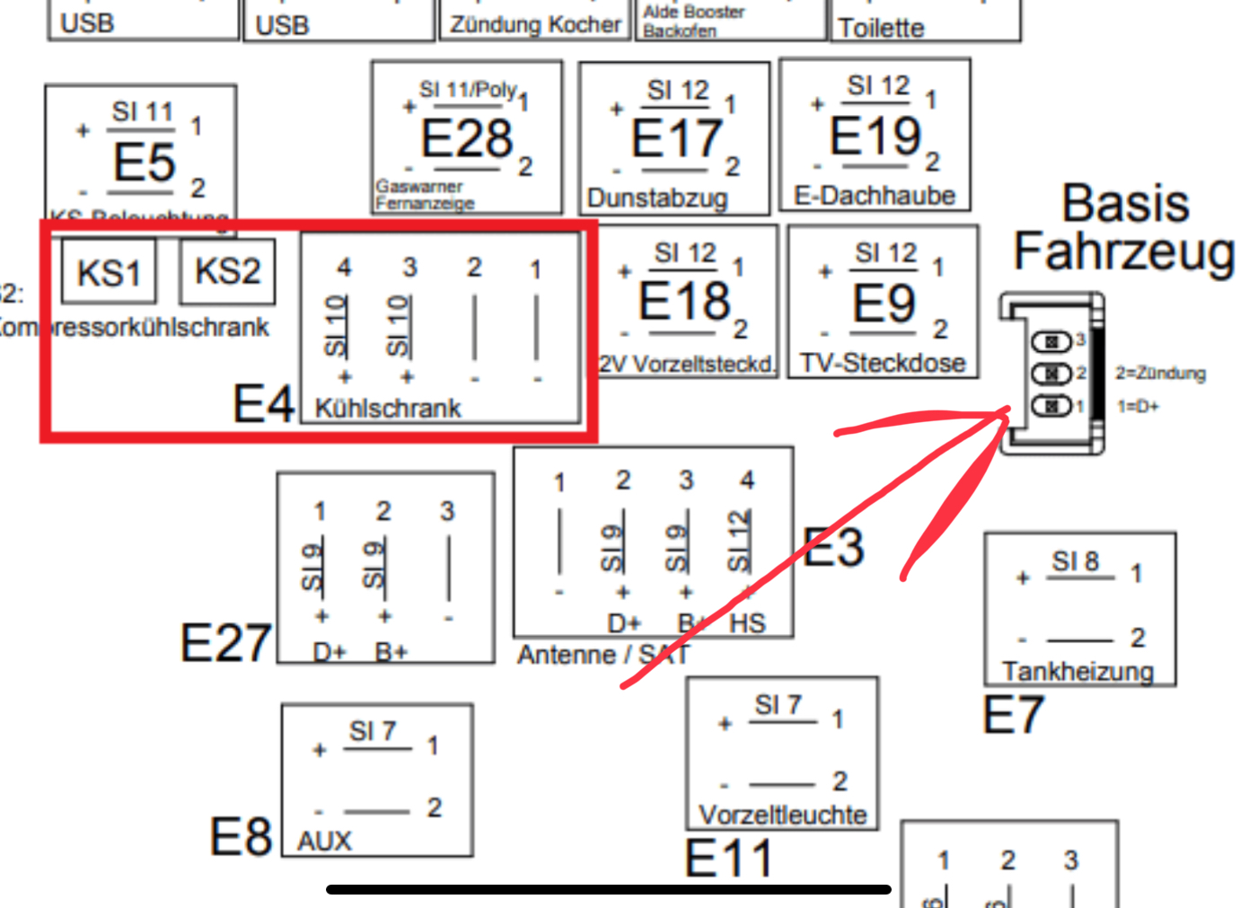

Hallo Stefan,
das D+ ist vom Werk aus negiert (D-) und kommt auf der Beifahrerseite unten aus der B-Säule. Dein Toptron macht dann aus dem D- ein verwendbares D+ Signal. Das kannst du auf dem Schaltplan in deinem Hobby Handbuch sehen.
Wir hatten auch den Kühli während der Fahrt ständig auf 12v damit er nicht bei jeder Pause aus geht. Dein Vorhaben ist sehr einfach. Auf der Platine des Toptron gibt es 2 Kontakte die überbrückt werden müssen wenn man einen Kompressorkühlschrank verwendet damit dieser immer läuft. Wenn du diese beiden Kontakte mit einem Schalter (Mind. 30A) überbrückst kannst du den Kühlschrank nach belieben auf Dauerbetrieb oder D+ schalten. Auf Leitungsquerschnitt achten, mind. 4mm².
Wie gut die Kühleistung auf 12V dann ist kannst du auf dem Kühlschrankschild ablesen. Das sind Leistungswerte und somit vergleichbar. Bei uns war die Kühlschrankleistung auf 230V=170W und auf 12V=170W. D.h. kein Unterschied.
Das auf Gas meist eine höhere Leistung konfiguriert ist liegt einfach daran das ein guter Teil der benötigten Wärme schon über das Abgas verloren geht.
