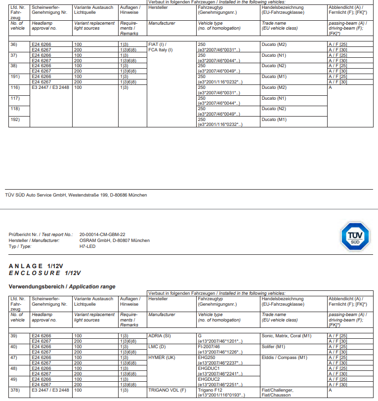

    ich habe die Osram Night Breaker letztes Jahr in meinem Fiat Ducato Vantana (Bj. 2021) eingebaut.
    Laut Kompatibilitätsliste passt das mit der Nummer auf dem Scheinwerfer: E24 6266.
    Jetzt muss ich nächsten Monat zum TÜV und habe mal in der ABG nachgeschaut, ob mein Fahrzeug auch dort aufgeführt ist (leider hatte ich das damals versäumt ... :( ).
    In meinem Fahrzeugschein (Feld K) steht folgende Nummer der EG-Typgenehmigung: e13*2007/46*1492*08
    Diese Nummer ist allerdings nicht in der ABG zu finden.
    Habe ich die verkehrte ABG oder übersehe ich etwas?
    Das könnte doch beim TÜV Probleme geben...
    Gruß Michael

  • Typgenehmigung: e13*2007/46*1492*08
    Hallo Michael,
    die ist auch total irrelevant. Entscheidend ist nur die BG der verbauten lichtgtechnischen Einrichtung. Ich hab das jetzt nicht weiter nachgeprüft, gehe aber davon aus, daß alle Stellantis-Führerhäuser mit dieser Scheinwerferform die gleiche BG besitzen.
    Steht z.B. auch irgendwo in der Liste, daß man Osram kontaktieren kann, wenn man die BG der LTE in der Liste gefunden hat, die aber auch in einem anderen Fahrzeug verbaut ist. Dann kann dieses Fahrzeug auf dem "kurzen Dienstweg" beim nächsten update mit aufgenommen werden.
    Grüßle
    TÜV war kein Problem, ging so durch.
    Das werde ich mal machen, sicher ist sicher für den nächsten TÜV-Termin ;)
    Gruß Michael
